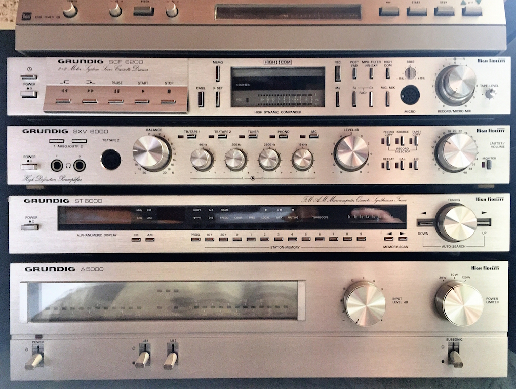

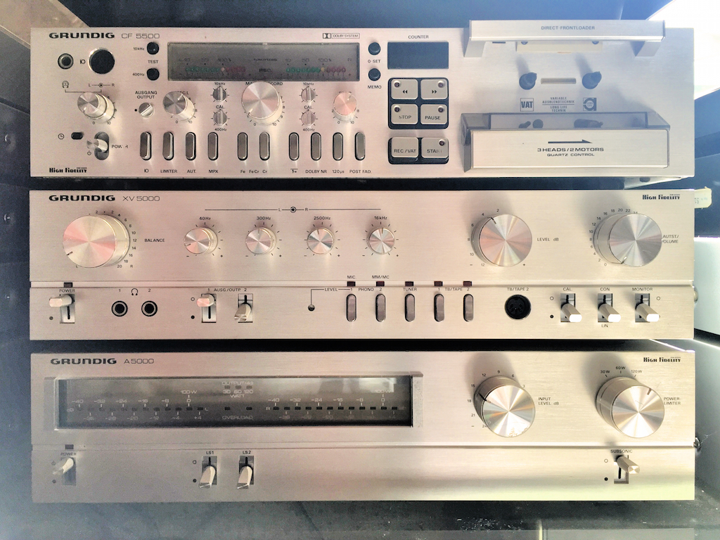

Noch als Jugendlicher konnte ich Anfang der '80er eine A 5000 mit einem XV 5000 gebraucht kaufen, für zusammen 550 Mark. Die habe ich bis heute, siehe Foto. In den Ferien bin ich dann mehrmals arbeiten gegangen, um zuerst die Kombi CF 7400 / T 7200 und später das CF 7500 und den T7500 neu kaufen zu können. Während A und XV 5000 ihren Wert wohl gehalten haben, sind die 4 letztgenannten Geräte heute ja praktisch nichts mehr wert.
Das Kleinanzeigenblatt "Markt", dass es für das Ruhrgebiet ja in 2 Varianten gab ("Ost" und "West") und später natürlich die E-Bucht haben dann dafür gesorgt, dass sich alle seinerzeit verkauften Geräte und noch viel mehr Grundig-Hifi bei mir wieder angesammelt haben. Ich müsste wohl mal eine Inventur machen, die Aufnahme in dieses Forum wäre ja eine gute Gelegenheit.
Die Anlagen auf den Fotos waren jahrzehntelang nicht mehr in Betrieb. Es wird also wohl eine ziemliche Herausforderung, sie ohne größere Schäden ans Laufen zu bekommen. Ich werde aber sicher nach und nach darüber berichten bzw. versuchen, euch mit Fragen zu löchern :-)

Hey Tom, die 5000er sind ja in einem Traumzustand!! Glückwunsch!
Aber warum benutzt Du sie nicht?????

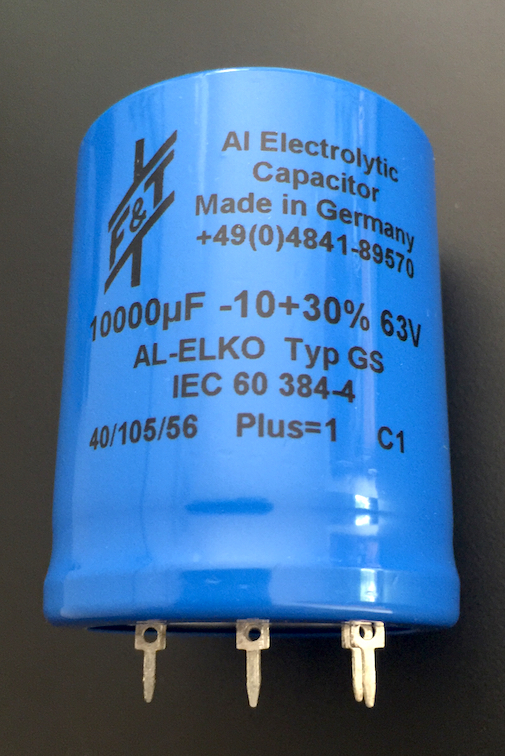

Irgendwann in den 80ern hatte ich die einigermaßen günstige Gelegenheit, an eine Revox-Anlage zu kommen und bin dann ziemlich lang da hängengeblieben. Die 5000er (bis 6X00er) waren seitdem geschützt und trocken eingelagert. Vor einiger Zeit habe ich noch einen Restbestand passender Netzteilelkos für die A5000 von "F&T" ergattert, mit denen ich u.a. die Endstufen dann wieder vorsichtig zum Leben erwecken will. Aber ich muss schon sagen, dass mir der drohende plötzliche Endstufentransistortod echt Sorgen macht. Damals bin ich davon noch weitgehend verschont geblieben. Vor nicht allzu langer Zeit habe ich einen V5000 überholt, der dort sogar auch noch die absolute Originalbestückung hat - bis heute, und jetzt befürchte ich, dass ich mein Glück vorerst aufgebraucht habe ...

Sanft starten...also über Stelltrafo oder 60/100W Heatball also Glühbirne.
Was soll man sonst empfehlen?
DC offset und Ruhestrom kontrollieren.
Alle Elkos tauschen. Ich habe bei zwei VAXV5k nur einen Teil getauscht, also alle Tantale raus und alle die kritisch (Folie geschrumpft, Stopfen raus, Oxid herausgedrückt) aussahen oder einen schlechten ESR hatten.
Auch alle Roedersteine raus, obwohl die haben nur wenige und den Kleinst-Gleichrichter auf der Standby Platine getauscht.
Mein Sohn hat einen der Geräte in betreibt und der ploppt ganz leicht. Also wieder ran und den Rest tauschen.

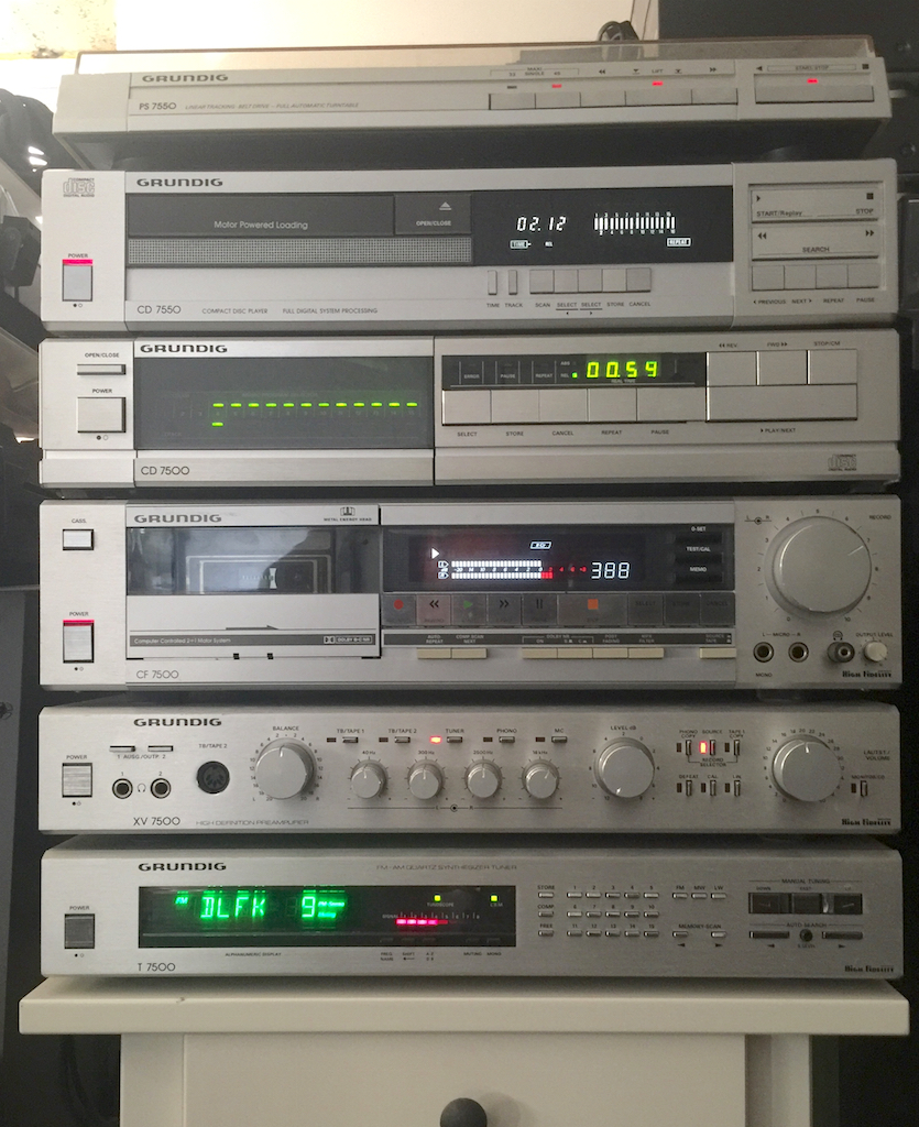

Vielleicht noch eine kleine Ergänzung: Aus heutiger Sicht ist es ja eigentlich nicht mehr so recht nachvollziehbar, aber als damaliger Grundig-Fanboy war ich auch recht begeistert von dem, was nach der 100-mm-Linie kam, also von den schon eingangs genannten 7XX0er Geräten.
Ein gut erhaltenes CF 7400 hab ich noch und werde da mal bald das defekte Zahnrad tauschen (Ersatz vom Huber Karl liegt hier schon). Das ist bei dem CF 7500 auf dem Bild schon geschehen, es spielt im Arbeitszimmer mit seinen Kameraden sehr vorzüglich an Monolith 90.

Zumindest mit dem CD 7500 hast Du ein richtiges Schätzchen. (Auch wenns im Kern ein Philips ist)

Den CD 7550 mag ich ja eigentlich ebenfalls, vielleicht aber auch vor allem, weil er sich in die Anlage optisch etwas besser einfügt.
Zwei Kleinigkeiten, die vermutlich kein eigenes Thema wert sind, lassen sich dazu noch kurz ergänzen. Erstens hatte der CD 7550 vor Wochen das Problem, dass er sich plötzlich nicht mehr einschalten ließ. Alle Anzeigen (auch für Power) blieben dunkel. Also aufgeschraubt, zur Spannungsmessung vorbereitet und dann natürlich eingeschaltet - und alles funktionierte ganz normal. Zusammengebaut, weggestellt, später eingeschaltet - alles wieder tot. Geöffnet - lief. So ging das, wie gesagt, wochenlang. Der schlimmste Wackelkontakt meines Lebens, denn wie will man einen Fehler an einem funktionierenden Gerät beheben?
Es gibt eine gute Seite über typische Probleme dieser Philips-CD-Player (https://nanocamp.de/?bugs-cd104-cd304), die einige Ursachen für Ausfälle klar und gut nachvollziehbar benennt. Nur traf offenbar nichts auf meinen Player zu: Kein Problem im Netzteil mit nicht isolierten Spannungsreglern (Masseschleifen), kein Kurzschluss an den Folienkondensatoren auf dem Servo-Board, unaufällige Masse-Durchführungen auf dem selben Board (überall messbarer Massedurchgang hin zu beiden Seiten).
Ich hab dann nach immer unvorsichtigerem Abklopfen, Abkühlen mit Kältespray etc. pp. aus beinahe purer Verzweiflung doch den Tip beherzigt, die Massedurchführung komplett zu entlöten, eine Drahtbrücke durchzuführen und beidseits neu zu verlöten. Und siehe da: Das war's. Der Massekontakt misst sich exakt wie vorher, mit dem Unterschied, dass nun auch alles im zusammengebauten Zustand völlig zuverlässig funktioniert. Unglaublich.
Das zweite ist: Hat sich schon mal jemand anderes auch darüber gewundert, dass die Schublade des CD7500 sehr schnell läuft und hat Maßnahmen ergriffen, das Tempo zu reduzieren, damit sie nicht immer so heftig anschlägt?
