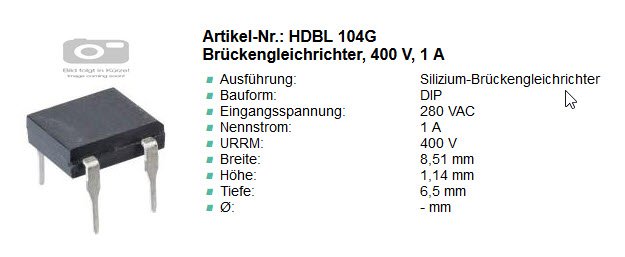

Ich weiß gerade nicht, ob es sich um einen Selen Gleichrichter handelt.
In vielen Grundig Geräten lassen sich diese "roten Dinger" durch diese hier erstzen.
Sogar das Pinout stimmt mit dem Original überein.
Re: ST6500 / 7500 Gleichrichter gesucht
Ist ein Selengleichrichter, ja.
Da er aber in der Stromversorgung des Prozessors arbeitet, sollte das kein Problem sein.
Ja dieses nehme ich auch immer, die runden B40 C1000 z.B müsste man mit X-Beinen einlöten, da das Pinning anders ist.

Guter Tip, Manfred
Wenn meine X-Beinigen zur Neige gehen, werde ich Deinen Vorschlag beherzigen.
