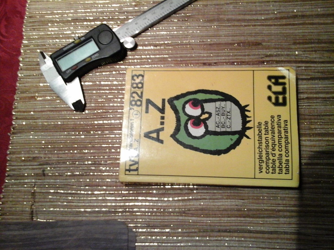

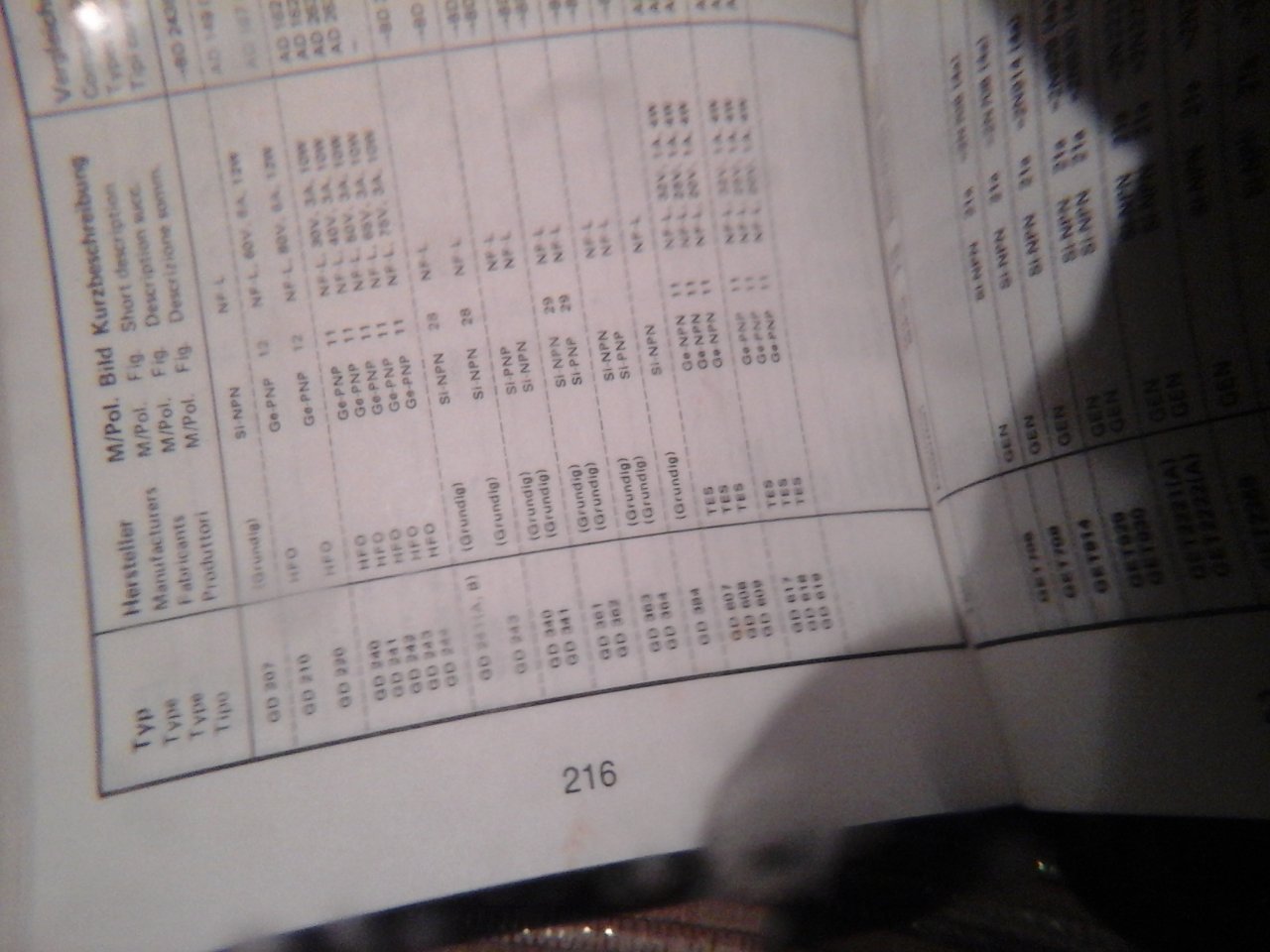

In meinem alten Eulenbuch ist der GD9XX nicht zu finden.
Hinten die Vergleiche mit BD sind auf dem Foto nicht zu sehen.

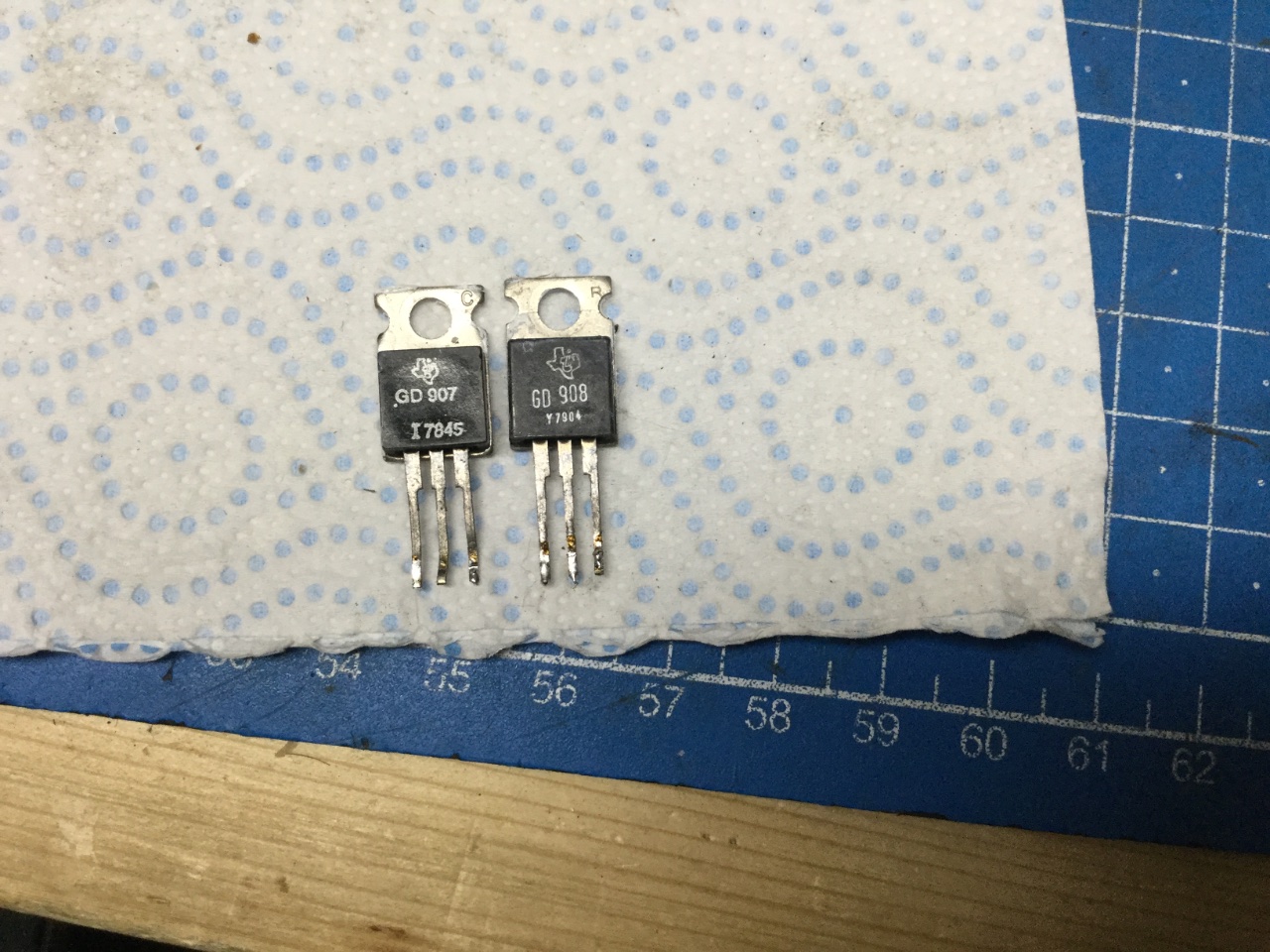

Hier ein Foto der beiden unglücklichen:
Beiträge: 2638
Re: Aktiv 40 Restauration
DDR, DA steht doch TI drauf. Texas InsStrument hat damals die Leistungstransen für viele Grundigs geliefert.

Ah ok...das darüber sieht wirklich wie das Texas Instruments Symbol aus.
Dann mache ich jetzt einfach mal mit den nächsten beiden Endstufen weiter und lasse die Transistoren drin.
Ich glaube aber dennoch dass die nicht ursprünglich ab Werk drin waren.
Man sieht dass da dran gelötet wurde und die Beinchen hat man auch ziemlich lang gelassen...
