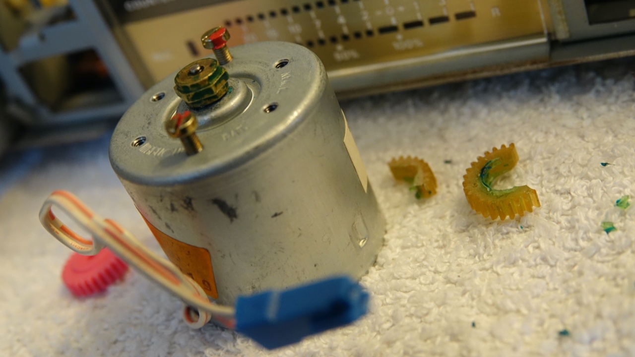

Ich habe mich für die roten Zahnräder von einem Händler aus Polen entschieden. Für den Schlittenmotor musste ich den alten Ritzel mit viel Aufwand entfernen. Er hatte eine Schraube im Zentrum. Das Zahnrad drumherum war nur noch eine weiche Masse.

Das alte kaputte Zahnrad war auf einer Messingschraube geklemmt. Die Messingschraube musste von der Antriebswelle ab, um das neue Zahnrad aufzustecken.
