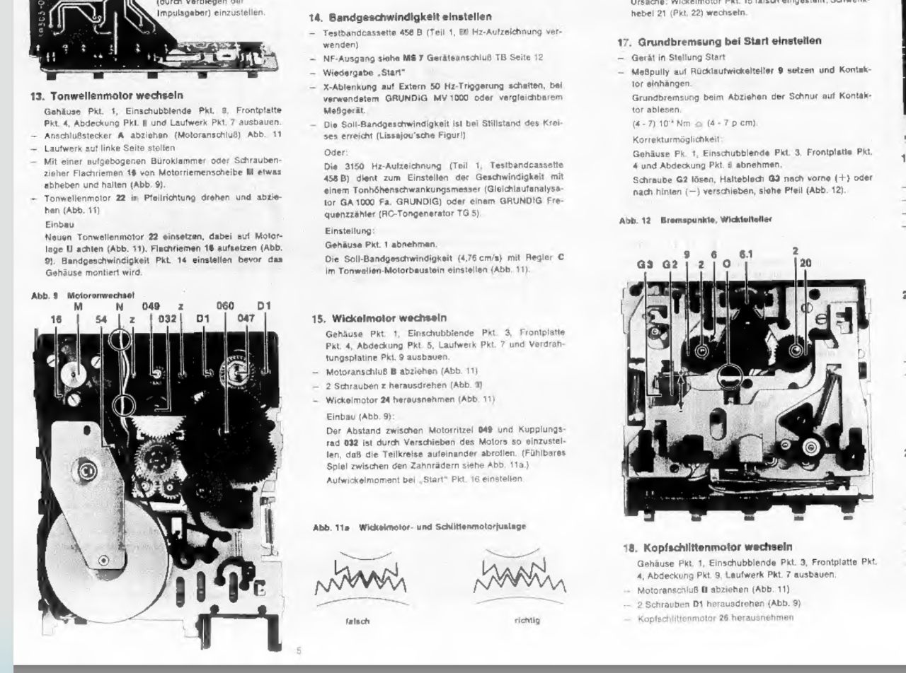

Hallo nach Eislingen !
Vielen Dank für den Tipp. Der Fehler ist gefunden.
In der Serviceanleitung steht zu Wickelmotor- und Schlittenmotorjuslage die Anweisung, dass die Zähne der Zahnräder einen gewissen Mindestabstand haben sollen; das war bei meinem Gerät nach dem Tausch der Räder nicht korrekt eingestellt. Habe ich nachgebessert. Nun läuft das Gerät gut.

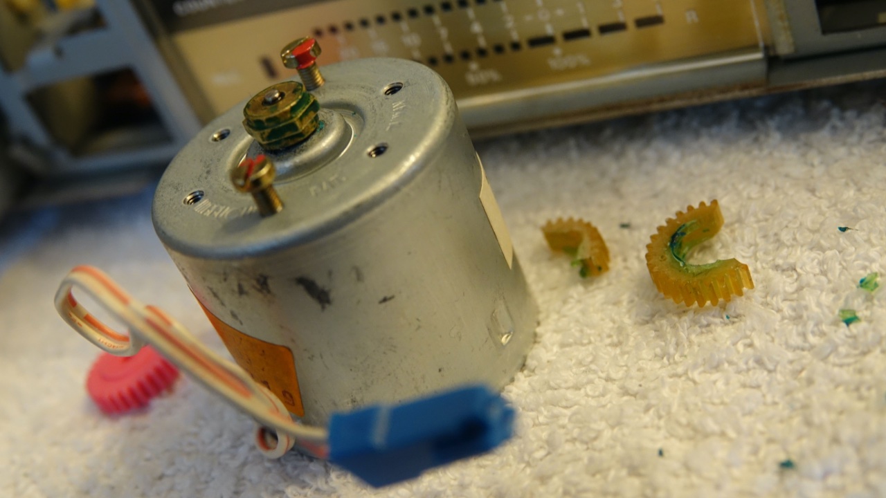

Ich habe mich für die roten Zahnräder von einem Händler aus Polen entschieden. Für den Schlittenmotor musste ich den alten Ritzel mit viel Aufwand entfernen. Er hatte eine Schraube im Zentrum. Das Zahnrad drumherum war nur noch eine weiche Masse.
Kannst Du einen Ritzelabzieher empfehlen ?

Warum willst Du das Ritzel abziehen?
Klebe doch das Zahnrad einfach drauf, sofern es sich kleben läßt.
Ich hatte vor langer Zeit Probleme mit den roten Zahnrädern im CF 5500, weil sie sich nicht kleben ließen.
Seitdem verwende ich sie nicht mehr. Außerdem waren sie auch nicht sehr präzise, wie Rundlauf etc.
Kann natürlich heute anders sein, wenn er das Material geändert hat.
